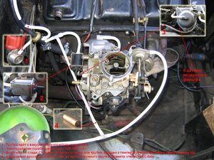

    правда это кейхин 1 но клапан такойже и у меня на втором
