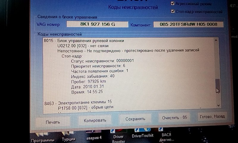

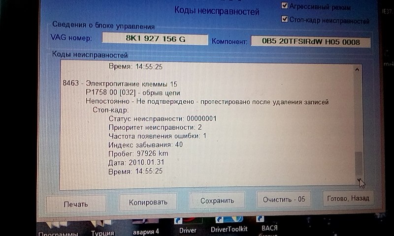

    Всем здравствуйте.Ситуация такая что попал в аварию,после аварии ездил где то неделю всё хорошо,потом отогнал машину в сервис,после месяца ожидания мне сказали забирай машину...были только поверхостные повреждения аля фара капот крыло бампер...в общем заводим машину всё гудд,двигло работает ровно газу даешь всё окей...только включаешь скорость и нажимаешь газ она глохнет.при том без разницы R или Dрайв...
    И когда глохнет высвечивается что якобы у вас разряжен аккамулятор.
    Вася диагност показал ошибку Блок Управления Бортовой Сети.
    Что делать не знаю<всё отлично работает на паркинге газуешь всё отлично.Подскажите...
    https://b-i-a.d-cd.net/31807dcs-960.jpg

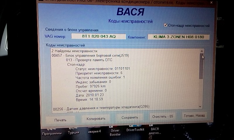

  4. MaiklR1973
    MaiklR1973 Живу я здесь
    6 сен 2014
    3.571
    Q7 3.0 CRCA 13г. BTR 08г. BUG 06г.
    Это чьи ошибки?
    А/М 11 м.г. а ошибки 2010.01.23-странно:shock:
  5. Hell911
    Hell911 Новичок
    3 июн 2014
    78
    A4/b8 2.0TFSI 11г
    Мои ошибки,так же с моей машины...а4 б8 2011
  6. igor33
    igor33 Заблокирован
    19 июн 2010
    19.979
    А6/С6 3.0i Q 05
    Просто человек не знает как установить дату после снятия акб.

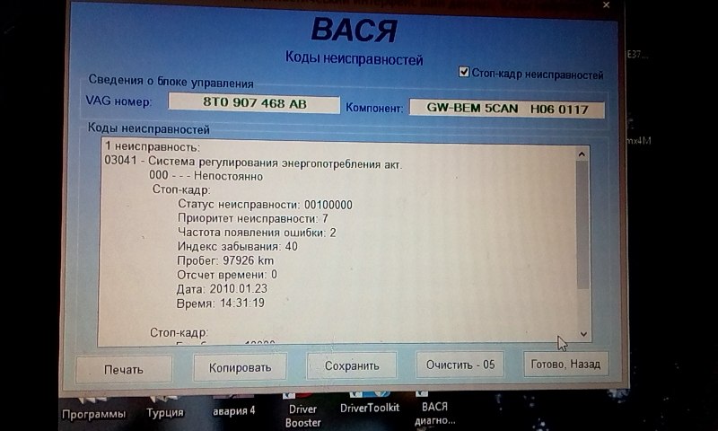

  7. Павел_К
    Павел_К Завсегдатай
    22 май 2013
    551
    A4 3.0 TDI 08г/Q7
    03041 это когда превышен ток покоя, то-есть что-то не засыпает.
    У меня АКБ дохлый была такая ошибка, пропала сама собой.

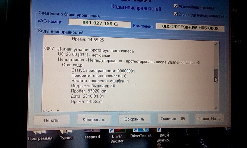

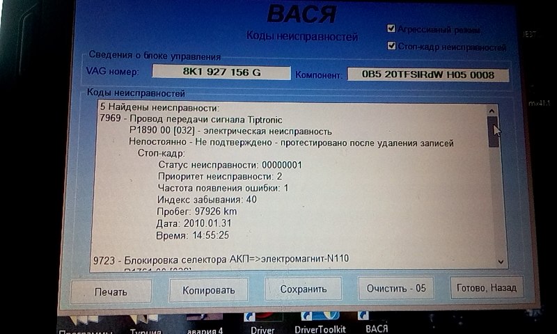

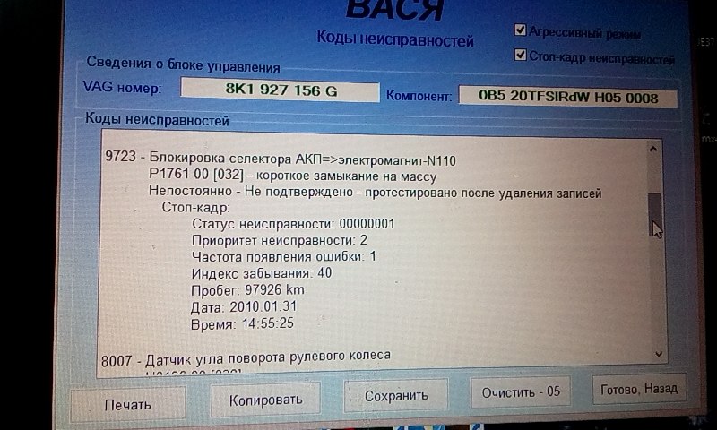

  8. Hell911
    Hell911 Новичок
    3 июн 2014
    78
    A4/b8 2.0TFSI 11г
    НОВЫЕ ОШИБКИ - ТАКОЕ ЧУВСТВО ЧТО ЗАЛИЛО КАКОЙ ТО ОДИН БЛОК...ВАШЕ МНЕНИЕ...
  9. Павел_К
    Павел_К Завсегдатай
    22 май 2013
    551
    A4 3.0 TDI 08г/Q7
    Конечно не AUDI метод, но попробуй скинуть клему на ночь, хуже уже точно не будет..
  10. igor33
    igor33 Заблокирован
    19 июн 2010
    19.979
    А6/С6 3.0i Q 05
    Я же тебе писал в другой теме, обратись к тем кто разбирал салон и в частности в районе селектора. Думаю блоки не залиты, там они накосячили в другом.
    Подозреваю дорожка PRNDS возле селектора горит не правильно, да?:)
  11. Hell911
    Hell911 Новичок
    3 июн 2014
    78
    A4/b8 2.0TFSI 11г
    М,вроде как всё четко...включаю D горит лампочка D и так же с PRNS)
