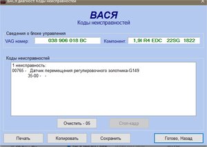

    беда - после работы домой недоехал. ехать стало невозможно - рывки при движении и глохнет на хх. с трудом в гараж допер - глохла раз 10 . была ошика датчика регулировочного золотника (мукт).

    в гараже разобрал мукт. почистил. в нем никаких признаков поломки небыло. перебрал. собрал. настроил. завел. снял видео.
    пока холодная была - стабильно. потом начала рости температура запредельная и скакать топливоподача, уоз, и напряжение на золотнике.
    в результате опять чихает, колбасит, и глохнет. датчик температуры подкидывал другой. картина таже.
    на первом видео я завел сразу после сбора мукта - пока не начала расти темп. параметры не скакали и работала стабильно. потом как будто прогрелась и заглохла.
