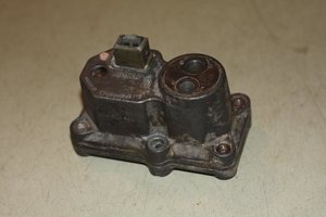

    У тебя К-Джетроник, соответственно никаких датчиков у тебя нет.
    Судя по всему, пока пластина в РУДе холодная, у тебя нормальное управляющее давление, а как только она нагреется, УД увеличивается и смесь становится слишком бедной.
    Проверь свечи - какого цвета налет?
    Попробуй снять разьем на РУДе, посмотри, станет ли лучше.

    РУД - Регулятор Управляющего Давления. Выглядит примерно так:
    Находится на блоке двигателя недалеко от масляного щупа. К нему идут два серебристых топливных шланга и эл. провод. Возможно к нему идет еще воздушная трубочка.

    Извини за прямоту, но - ничего ты там не понял... Копай в том самом РУДе: у тебя на "горячем" двигателе завышено (и значительно) управляющее давление. Да и на не прогретом двигателе, судя по твоему описанию проблемы, тоже. Вариант один - замерить упр. давление с момента пуска двигателя до прогрева и проследить как оно меняется и соответсвует ли требуемым значениям. Далее регулировать Есть вариант "в лоб": я думаю что РУД у тебя забит мусором, а по сему просто выковырять фильтрующие сетки в РУДе. Прочистить их оч. сложно (мне не удалось ни разу).

    Всем ОГРОМНОЕ спасибо за участие. Сегодня поменял свечи, крышку трамблера, воздушный фильтр (бегунка пока нету в магазине, появится - куплю - поставлю). Проблема продолжилась. Чтоб не мучать себя и своего товарища, поехали на разборку и купили Б\У РУД. Правда внешне он слегка отличался от моего. Поставили мне и все стало отлично работать...
