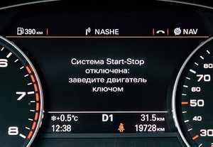

    Что происходит далее? Далее после включения D или R она начинает ехать (газу даю понемногу, чтобы масло раскачалось). Проеду пару минут до выезда с парковки, торможу (D включена). Далее обороты начинают "играть: от 800 до 1300, с 1300 до 500", и потом, обычно, аппарат глохнет с надписью на панели, что то-вроде "Система Start-Stop отключена: заведите двигатель ключом" (в тексте не уверен, кажется так). Это - вторая непонятная мне фигня.
    Что помогает? Помогает, если после включения D или R не плавно давать газу (иначе обороты попрыгают и заглохнет), а с "нажимом", тогда едет норм. При этом, как то раз я пытался заехать в горку (ох....), машина не скатывается назад, но и не едет, и не глохнет, обороты прыгают 800 - 1300, 1300 - 400 и т.д., нажатие на газ не помогает, секунд через 10-15 проходит и машина начинает потихоньку ехать.
    Собственно, вот. После движения минут 10 (примерно), эта штука проходит. Стоит на светофоре нормально, обороты не прыгают, всё ок. Никаких ошибок не вылазит, чеков нет ни вначале, ни потом. До -20 такого не замечал.
    Прошу Вашей помощи, что это такое?!
    PSS. Вторая ошибка вроде так выглядит:

    Разобрался в чем была проблема? у меня такая же беда
