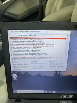

    AUDI A4 B8.5

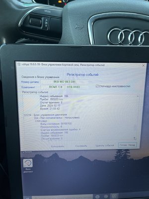

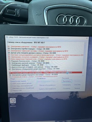

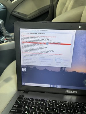

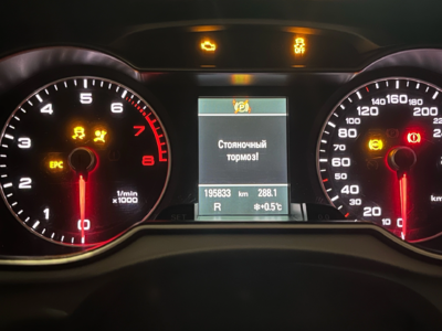

    появился баг - на холодную заводишь (за бортом -20) машина греется минут 15-20, начинаешь трогаться - машина глохнет. первый раз такое было - когда было тепло и шел снег с дождем. Греется более часа - все ок. Из теплого помещения - все ок. Куча ошибок по мотору , тормозной системе. я уже гуглил драйв - типа 2 электромагнитных клапана отьехали - выдернул разьемы (они были в масле) промыл одел и такое же опять все. решил снять - завести - типа должно же на аварийной программе ехать - фиг.
    кто сталкивался ?
    куда копать? (инфы разнообразной много)
    У меня 1.8 - 170 сил , вариатор.

    Сигнализация есть какая-нибудь не штатная?

    Как минимум нужен протокол диагностики . Картинку с моргающими лампочками на приборке блондинкам показывать ,а не в технический форум выкладывать .

    У меня есть Вася диагност - там каскад ошибок по разным системам. Все ошибки выложить со скринами ?

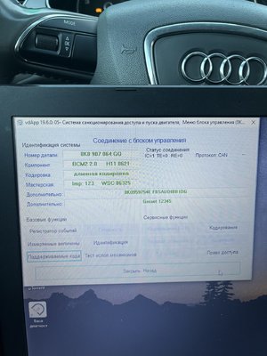

    Есть метка - я батарейку поменял , есть сига доп . Вроде все работает

    Весь протокол выложить
    Потом стереть ошибки и попробовать завести . Потом снова прочитать и выложить .

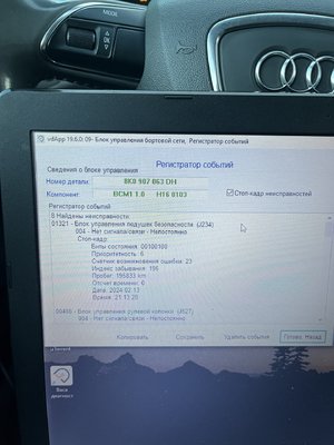

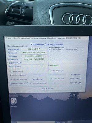

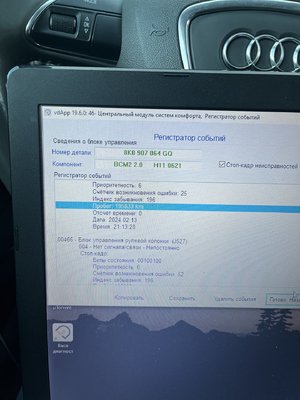

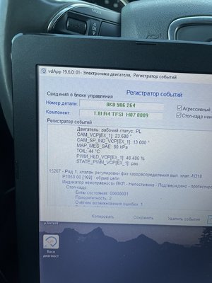

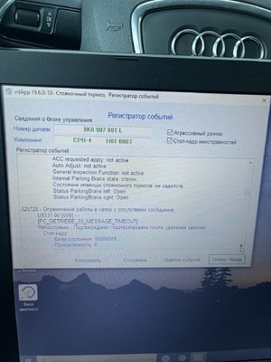

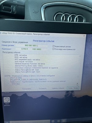

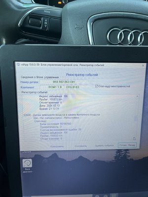

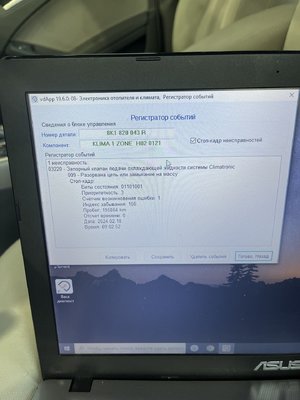

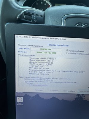

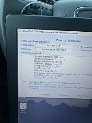

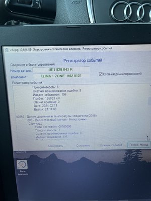

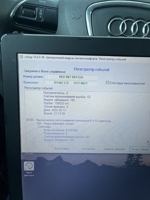

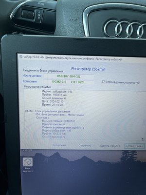

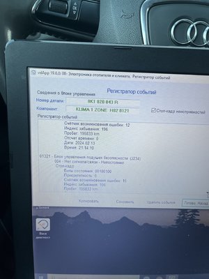

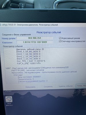

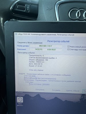

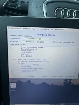

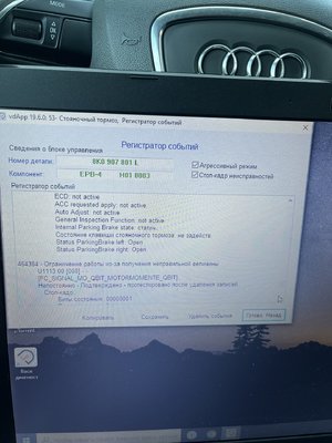

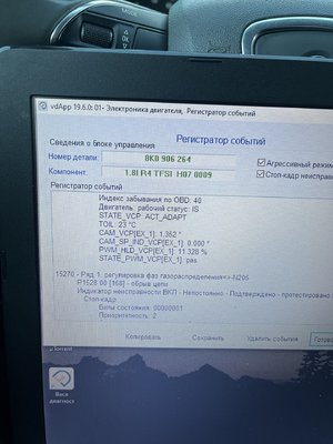

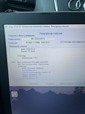

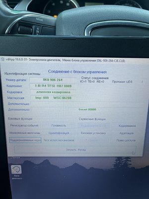

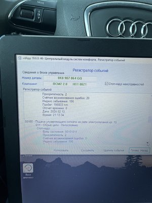

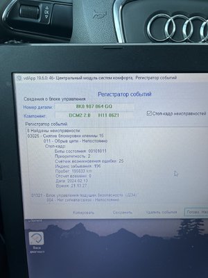

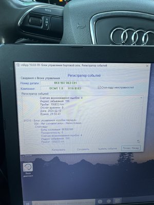

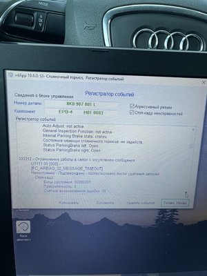

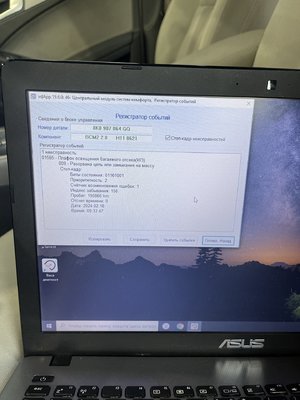

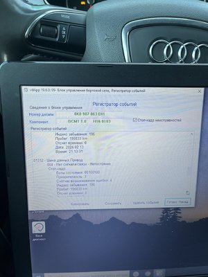

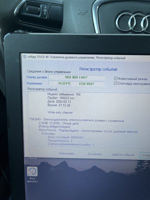

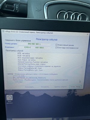

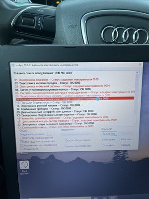

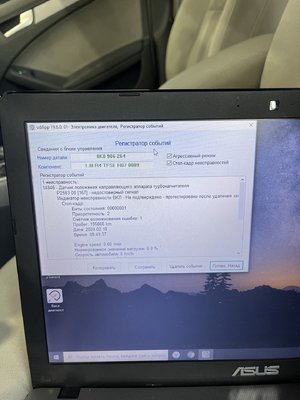

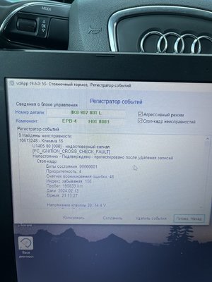

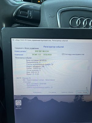

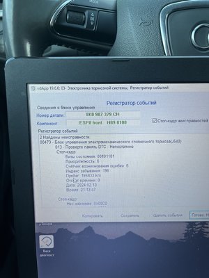

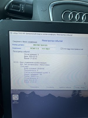

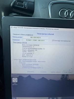

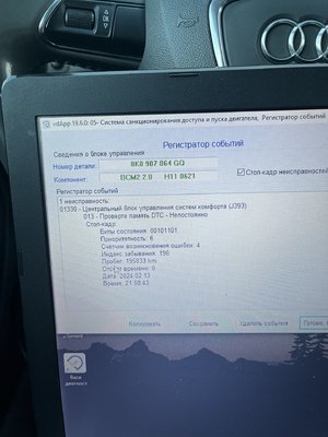

    добрый день - фото всех ошибок до. Потом стер и с машиной все ок. Кстати у меня на магнитных клапанах фазиков - масло в разьемах было - я масло очистил , заказал новые.

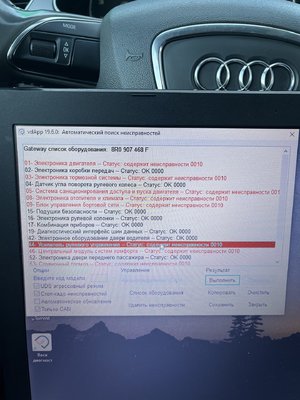

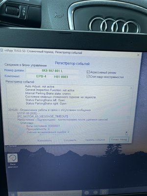

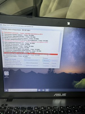

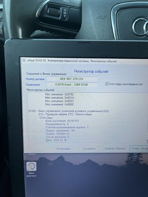

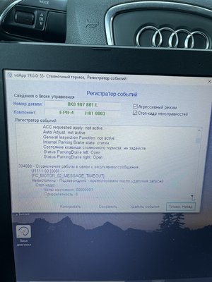

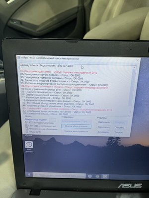

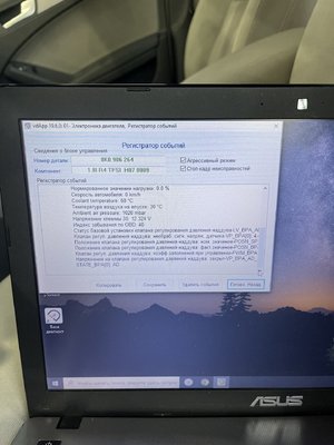

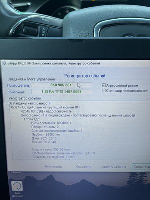

    после 3 ошибки.

  12. Melkon&Ratkov
    25 фев 2014
    7.949
    Очень похоже что сигналка ваша чудит . Сотрите все ошибки ещё раз а потом специально вызовите срабатывания сигнализации. Например метку уберите подальше от машины и заведите и поедьте. Как она заглохнет снова вычитать все ошибки из всех блоков и сравнить с первой вычиткой .
    ЗЫ И зачем тут эти фотки ?! Неужели трудно сохранить протокол из Вася в тексте или в txt файле и выложить ?

    я не диагност и васей пользуюсь -+ 5 раз. на что мозгов хватило - поэтому фото. в след раз сделаю тхт. метку я сегодня демонтирую (не сторнник я меток). Спасибо.

    снял метку - 3 дня полет нормальный))
