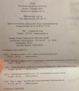

    Привет Всем!Недавно стал обладателем а4 b5 1,8t 99гв. Из проблем: плохо заводилась, с3-5 раза, холодный двигатель с первого раза(замена бендикса и убитой сигналки). При покупке сделал комп диагностику(кодов нету):ошибка 2го лямбда зонда и температурный датчик в коробке(?), вроде не критично..
    поездил пару дней, начала глохнуть на ходу(алгоритм пока не совсем ясен, но чаще всего это происходит при амплитудной езде (тапка- резкий тормоз)), не заводится(схватывает, но не заводится(не бендикс!)) некоторое время, почти всегда помогает сброс клемы на 1 минуту. Поездил с недельку так, снял старую сигналку, без изменений почти.... Все это время ездил на 92аи, грешил тоже на него, залил 95 - три дня не глох :for_driving: съездил еще раз на диагностику(см. картинку), скинули ошибки... седня опять 2 раза заглох(((
