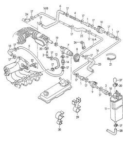

    обратил тут внимание на разводы под бачком рядом с бачком ОЖ. вроде как получается это абсорбер. там какой-то клапан должен срабатывать через 5 минут после того как машина заведётся... может из -за этого глохнуть? мож там какие проблемы? как можно проверить этот клапан?

    порыскал по просторам, надо продуть этот клапан, без питания не продувается, с питанием продувается... вечером пойду пробовать...
    я правильно понимаю, их там два? №9 и №10 на фото?

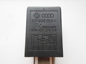

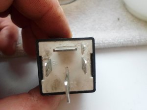

    Доброго дня всем,прошу помощи по теме,на датчик холла пока подозрения нет,а вот по реле на бензонасос вопрос,когда заглох последний раз сразу вытащил реле,контакт 87 был ооочень горячий,контакт 30 теплый,поставил сразу обычное 4 контактное реле и поехал,через 20 км и это реле(87контакт)нагрелось сильно но насос не вырубило,куда копнуть?

    Добрый вечер,может кто-что посоветует,какие могут быть причины нагрева 87 контакта на реле бензонасоса?И вообще реле должно так греться?Может кто-нибудь попробует у себя после поездки?

    Где нагрелось, там и копай. Плохой контакт.
