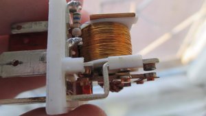

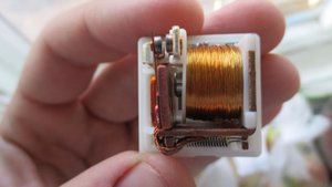

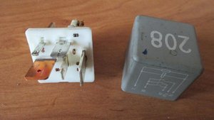

    Реле действительно оказалось под номером 208 (8A0951253B), обозначения контактов: T, 30, 86, 87, 87A. Вынул, попробовал завести (для эксперимента): завелась и сразу заглохла - насколько я понимаю, так всё и должно быть. Контакты (ножки) чистые, дома аккуратно разобрал - внутри также всё норм, единственное, что вызвало подозрение - это три пары замыкающих контактов.. В местах их непосредственного контакта (при замыкании) такое ощущение, что металл подстёрся (на фото не видно). Эти контакты целиком металлические или из какого-то композитного материала с напылением? По всем контактам аккуратно "прошёлся" наждачкой (нулёвкой) - если напыление, то чтобы наверняка перестало работать, если всё же окисление - чтобы стало работать лучше. Вставил реле на место - машина завелась, чуть только дал газу - заглохла. Разобрал реле, вставил без крышки, завёл, чуть придавил контакты отвёрткой, пошевелил - вроде всё нормально стало. Собрал реле, поставил - всё работает. Целый вечер ездил по делам в городе, проблем не было.
    По схеме системы управления работой двигателя KE III Jetronic определил, что клемма S - это контакт №86. В выходные попробую проверить реле, хотя думаю, что дело не в нём, т.к. если бы контакты не замыкались, то было бы так, как описал выше - "завелась и сразу заглохла". Или я не прав? И ещё, вопрос про перемычку: её нужно изготовить из чего-то (типа из медного провода) или она продаётся? В каталогах не нашёл.
