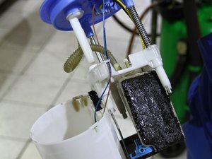

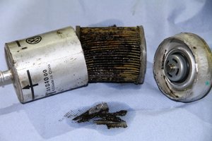

    Возможно, проблема связана с подачей топлива. Недавно была похожая история на свежем авто. Клиент уверял, что заправляется только хорошим топливом на одной всем известной заправке. Причина оказалась в этом.
