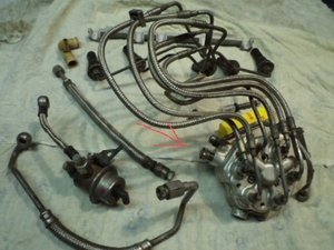

    знаете эту штуку?:)
    дак вот болтик на который я указал стрелкой, имеет внутри себя топливный фильтр. Забит этот фильтр был на столько..... что продуть его ртом было невозможно! Очистив и установив на место, машина заработала как будто 20 лет сбросила :thumbup:!!! Оказывается даже бензонасосу было не под силу прокачать этот загаженный фильтр, не запускался некоторое время он потому, что давление в системе не мог преодолеть и начать работать.
    Реле так и греется, насос посоветовали купить и возить с собой)))
