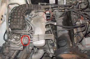

    Вот этот датчик не отвечает на снятие фишки при работающем моторе

    это не датчик, а регулятор.
    Правильно мерить ток который через него течет, а не просто снимать фишку.
    При правильной регулировке на холостых его ток должен плавать вверх вниз в районе нуля - т.е. при снятии ничего и не должно происходить. Но можно заметить незначительное изменение в работе если снять фишки и дать мотору поработать без него минуту а потом опять поставить, вот в момент когда будешь его одевать фишку увидишь НЕбольшое! изменение работы движка.
  6. dimonoooo
    dimonoooo Bad e-mail
    29 окт 2004
    858
    A4 1.8TQ 2001, VW Bora TDI 2000
    Если ток не плавает туда-сюда то ламбде конец. Если регулятор не работает машина будет плохо заводиться на холодную по идее.

    1. нет
    2. должно быть не больше 0,8 и при увеливении повышаться..... потенциометр умер.
    3. залей герметиком , если смущает.
    4. на тазовские не надо.... сопротивление проводов не должно привышать 6 Ом... желательно без сильного разброса, т.е. одинаковое сопротивление не зависимо от их длины.
    5. а хрен его знает.... может из-за бензуса.
