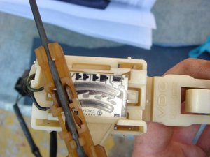

    Да можно. почитайте мою с сылку и поймёте как на каждом датчике сверить показания. Толь ко стоять машина должна на ровном месте чтоб бензин был равномерно по баку распределён. У меня подозрения что один из датчиков у вас вообще не рабочий и вот по двум он не корректно выдаёт.
    Вот ещё пример ремонта http://www.audi-club.ru/threads/kak-ja-pochinil-datchiki-urovnej-topliva-na-svoej-kvake.240952/

    По фишкам не помню. Я проверял на снятом полностью, то есть тестером тыкал прям на самой припайке проводов к плате. У меня их два оба вынимал чистил дорожки на плате и проверял тестером. У меня был глюк что бензин стоял 1/3 и потом резка падал на 1/5 когда загорался малый уровень топлива. У меня обошлось просто чисткой дорожек от черноты. Прошло лет 6 пока норм.
