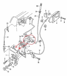

    Всем привет! У меня такая проблема-когда завожу- закрываются все двери, когда глушу-открываются, все вроде нормально, но вот водительская дверь-когда все открылось, тяну ручку,замок щёлкает,но не открывается, пимпочка немного, прям чуть чуть сползает вниз, потом отпускаю ручку, поднимаю руками пимпочку и тяну ручку, дверь открывается.приходится 2 раза тянуть за ручку, да еще и за пимпочку тянуть:smile42: , замечу, это происходит только тогда, когда машина ставится на охрану , если просто закрыть дверь, то открывается она с 1-го раза,снаружи открывается всегда с 1-го раза, даже когда с охраны снял. подскажите, что может быть, снимал замок вроде все нормально, с правой двери снимал, вроде всё у них одинаково хорошо работает. И еще когда ставится на охрану замок щёлкает, а на правой двери не щёлкает:smile42:

    Скорее всего пневмопривод подрегулировать надо.
    Разбери дверь, сними замок. Но не отключай шланг пневматики и пощелкай сигналкой откр-закр.
    Посмотри как движется рычаг который от пневмопривода. Насколько помню там регулировка хода есть.

    он должен ОТКРЫВАТЬ и ЗАКРЫВАТЬ замок.
    тоесть хода должно хватать для открытия-закрытия, а у тебя он видимо на рычаг давит но не до конца.
    когда пощелкаеш его в руках, все станет понятно.
    еще посмотри не пропускает-ли он воздух.

    вроде до конца, смысл в том что, когда я тяну ручку открывания, то пимпочка немного сама опускается и замок щёлкает

    "пимпочка" и пневмопривод открывают замок разными путями.
    словами сложно обьяснить, разбери посмотри внимательно, механизм не сильно сложный.

    проблему решил, спасибо, Андрей!!!:rock:: проблема была в том, что штучку, которая обведена на рисунке, нужно было глубже сажать на штифты в замке(к которым ведут красные стрелки)
