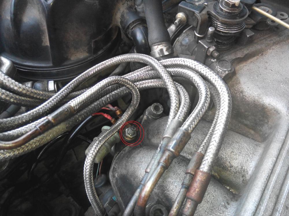

  10. happyhar
    happyhar Живу я здесь
    8 мар 2008
    2.978
    Audi 90 2.3 SE'91.АКПП.
    проблема решена. виновником был плохой контакт массы. место где проводка дозатора идёт к пусковой форсунки, чуть выше точка массы к впускному коллектору. там раскрутилась шпилька, точнее она сама вывернулась частично из коллектора. закрутил, и всё пропало.
    всем спасибо за советы и поддержку =)
    кому интересно, дам фото того места..

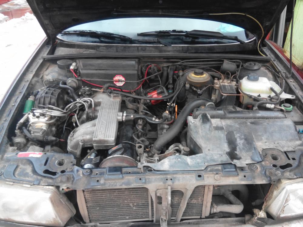

  12. happyhar
    8 мар 2008
    2.978
    собственно вот как заказывали.
    1)общий вид
    2)та злощастная шпилька...
