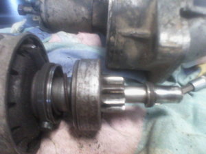

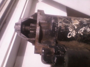

  16. _Golan_
    _Golan_ Новичок
    13 мар 2016
    58
    Audi 80 B3 1.8 89г
    #16 _Golan_, 20 июн 2016
    Ну вот , сам виновник темы.
    Втягивающюю менял, с рабочего стартера, ничего не изменилось.
    Но заметил ( наверное причина в этом) что, как раз через пару секунд прокрутки ( при снятом старте) шестерёнка у бендикса отходит плавно назад на -4-5мм.
    Сейчас буду разбирать, советы принимаются, фото буду выкладывать.
    При какой неисправности она назад может отходить??.....

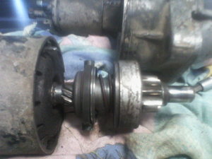

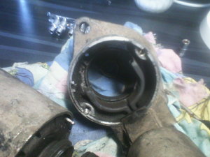

  17. _Golan_
    _Golan_ Новичок
    13 мар 2016
    58
    Audi 80 B3 1.8 89г
    Ну вот, разобрал, ничего криминалього не бнаружил.
    Единственное что напрягло на втягивающем пружинка показалась туговатой, поставил от другой, она помягче, в общем хз.
    Чайку попью, буду собирать и ставить......
