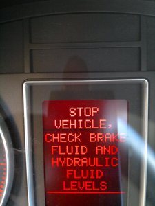

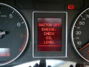

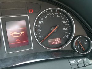

    В общем, машина отстояла всю зиму + месяц. Аккум не отсоединял, и он естественно к весне сел так, что диоды на сигналке перестали моргать. Когда добрался до машины, заменил аккум и поехал. Откатался без проблем несколько дней. Потом, в один из дней, завёл машину, а на приборке периодически меняющиеся индикации разных неисправностей и зуммер: (см. первые 3 картинки)
    Заглушил машину, вытащил ключ, а зуммер продолжает пищать и индикатор просит остановиться. Несколько раз скидывал "-" с аккума, зуммер стал выключаться при вытаскивании ключа. На следующий день все проблемы пропали, за исключением красной маслёнки.

    Скинул провод с датчика давления (он у меня один и стоит на маслорадиаторе возле фильтра) и подключился от датчика через цешку к массе. Так как он у меня нормально разомкнутый, то при заглушенной машине, ничего не происходить. После того как завёл - сигнал прошёл (датчик замкнулся). Вывод - с датчиком и давлением масла всё ОК!
    Потом снял приборку и прозвонил сам провод, идущий от датчика до приборки (клемма16). И тут всё ОК.
    На всякий случай визуально (на предмет повреждений или намокания) осмотрел блок управления двигателем и блок комфорта.
    Завёл машину со снятым блоком комфорта, маслёнка всё равно горит.((((
    Грешу на приборку. Может отсырела и в тот день когда начала глючить, там что-то вышло из строя? Есть какие-нить мысли ребята?

    2. Если нажать CHEK то пишет: (см. 4-ую картинку)
    Смущает слово LEVEL!!! Красная маслёнка это же давление, а не уровень.

    P.S. Вот, собственно из мануала: "Например, на дисплее появляется символ нарушения функции давления двигательного масла. Если Вы теперь нажмете кнопку «СНЕСК», то на дисплее появится следующая инструкция:
    Motor abstellen, Ölstand prüfen (заглушить двигатель, проверить уровень масла)"
    Так что, я думаю, копать нужно в другую сторону...:confused::shock:
