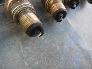

    Цвет изолятора какой?

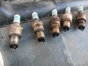

    Цвет изолятора чёрный =) фотку влом добавлять. свечи залитые, это понятно.. все одинаково равномерно залиты.
    вобщем катаюсь сейчас со снятым разъёмом на пусковой формунке... заводиться как обычно, но заливает.. если не прогазовывать, либо ждать ,как только прогреется до 50 градусов. едет как прежде если не лучше.. расход упал на в среднем 1 литр точно.. тоесть город 12-13л при средней езде.. трасса 9-10. IMG_20140311_171828.jpg

    что за свечи такие??? Denso чтоли?
    у них же электроды центральные погоревшие все как иголки! у меня на ABY такие были, поменял их как смог сразу
    свечи советую вот такие:
    Bosch W8LTCR
    NGK BUR6ET
    это от V6 трёхэлектродные, но на наших моторах хорошо работают

    Eisbar свечи иридивые :) электроды там с завода такие[​IMG]
  16. Eisbar
    Eisbar Raider Of The North
    16 июн 2008
    5.708
    Audi B4 NG 94
    Ну пардон, не видал таких...:) Тем более никогда не загонялся себе на NG такие ставить. Тогда вопрос со свечами отпадает, если только они не с рождения авто стоят у тебя)
