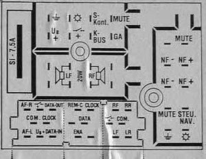

    Доброго времени суток!! Нужна помощь и разъяснение))) Почитал форум и нужного мне по магнитоле не нашёл, решил создать новую тему.
    Ситуация следущяя: Магнитола Audi concert - стала глючить , а именно сама по себе переключается с радио(сд) на телефон и обратно и делает это довольно часто, но бывает что всё работает нормально?? На Машине 3 год, началось это дня 4 назад, раньше такого никогда не было...
    Подскажите кто знает из за чего это происходит и как это отключить???:shock:

    Проверить на замыкание на корпус контакты MUTE (3 штуки)

    А у меня иногда сама выключаеться..Мож кто сталкивался?

    Если на S-контакт не приходит напряжение 12В, будет выключаться через час работы.
    Проверяем предохранитель № 43.

    Может просто кнопка переключения умерла? Она нажимается как все или иначе?
