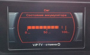

    Слушал себе музыку с флешки параллельно наблюдая за уровнем заряда АКБ (блин больше 80% никак не хочет скатина) и внезапно происходит переключение на местную радиоволну с индикацией на мониторе
    Кто прокомментирует?

    да, кстати, как активировать эту функцию (заряд аккума)? только через комп? или можно вручную самому через систему управления?

    Отключил дорожные сообщения в меню. :) Всем спасибо за ответы. Индикацию заряда АКБ активировал через шнурок.

    Надо сначала активировать инженерное меню, а это только с помощью шнурка. Если чесно не помню, но факт есть, делал индикацию АКБ, и шкалу уровня масла, через ММИ. Вот нашел! Почитай, разберёшся. Пункт №4 :wink: http://audi-a4-club.ru/forum/viewtopic.php?p=183177
