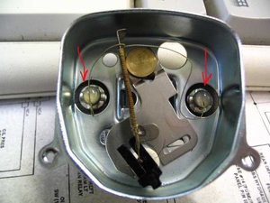

    2. сам показометр (он работает по принципу нагрева спиралью биметалической пластины, которая соединена со стрелкой.(см.рис)) Слабым местом являются места соединения спирали с контактами, они там приклеены. Если что, их надо пропаивать тугоплаким спецфлюсом, т.к. спираль из нихрома или типа того и сама сильно греется.
    3. проводку из бака до приборки (самый гемор).
    З.Ы. Показометр температуры и уроня бензуса одинаковые, можно поменять местами и посмотреть про "косяк"

    Для начала пропаять приборку, в том числе колечки где показометры температуры и топлива гаечками прикручиваются, там тоже пайка отваливается и показывает хрен поймешь как, проходили.

    Приборка пропаяна, втом числе и колечки и ещё провода в разъемах на всякий случай - один хрен стрелка через какоето время, валится к резерву.
    Колечки эти очень коварное место, на первый взляд всё нормуль, а на самом деле может прокручиваться и контакт никакущий.

    На колечках главное гайки сильно не затягивать чтоб пайка не отваливалась, на своем опыте познал

    Вобщем разобрал приборку,внутри самого указателя все цело и крепко припаяно,а вот два кольца что на плате самой были слегка влажные,окислились походу,промыл,слегка теронул нулевкой с обеих сторон,болты тоже все протер,собрал и начал пробовать)
    покатался 20 минут и стрелка никуда не падала ни на миллиметр) пока поездию еще посмотрю,но обычно хватало 2 минут тока тронутся и уже опускалась) спасибо всем кто откликнулся,на первый взгляд я бы и не подумал на эти кружочки)
