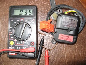

    ну ближе к делу) заглючил моторчик климата. была ошибка 8, и 15. теперь поставил другой моторчик осталась ошибка 15 на первом канале климата.
    моторчик "Bosch 1397220181 7V 90J"
    новый блок есть только всборе
    Bosch 0132801004
    VAG 893820511A
    и ещё о проблеме. есть два таких моторчика. один показывает 35 Ом на сопротивление, другой 2.2 кОм и тот и другой исправно работают если подключать напрямую. ещё к блоку подходит 3 провода, на какойто Эл магнитную катушку, или чтото подобное. как не звонил эти 3 провода нет результата .

    проблема решилась, че глючило не пойму , но поставил старый моторчик, все заработал. контакты все впорядке были.. может надо както адаптировать моторчик под сам климат.. вобщем хз =)
    кондей холодит летом ездить можно))
