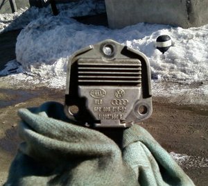

    Вот и он , виновник торжества. Комбинированный датчик температуры и уровня масла

    Все провода в норме , (никто на коллекторе не лежит), предохранители также целы. Питание +12 приходит по включению зажигания , а также на ещё один провод некие сигнальные +8.65В. Третий провод (массовый) тоже с массой соответственно.
    Вариантов , кроме как неисправность самого датчика G266 (на фото), больше нет.
