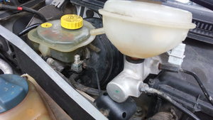

    День добрый, подскажите по гтц алроуд с5 2.5 тди . Педаль накачивается со строго раза, и все равно спускает до пола если держать. Взял гтц с 2.7 и обнаружил что они всем похожи но бачки и место его посадки разные. Может знает кто подойдёт или нет?

    у тебя стоит Lucas
    если хочешь такой же с А6, то ищи от дорестайла, т.к. на фотке от рестайла или до Vin 4B-2-130000
    ETKA пишет
    Внимание!Начиная с VIN 4B-2-130000 перед
    заменой детали проверить марку
    установленной детали: ATE или Girling.
    Детали не взаимозаменяемые.
    Girling, см. панель иллюстраций 611-10
    ATE см. панель иллюстр. 611-15

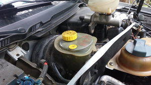

    Спасибо, все таки я его установил, не без нюансов правда, но на прборке теперь горит воскл знак, и говорит о том что датчик уровня не рабочий или он попросту другой может) попробую найти другой бачек. А так зря поменял гтц, дело было в прокаче томозов через ваг ком, тоже ищу достоверную информацию как это делается
