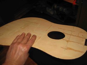

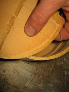

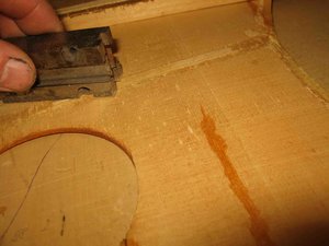

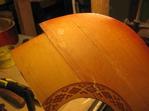

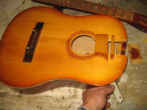

    Отклеиваем деку. От шпангоутов или с ними, как получится. Очень аккуратно. Я использовал этот нож и мет линейку. Очищаем от старого клея.И снимаем всё лишнее. Все тещины видно. Их не жалеть. Расстыковывать и клеить нитроцелюлозным клеем. Если не хватает фрагментов деки - используем сосну.

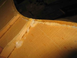

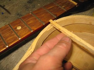

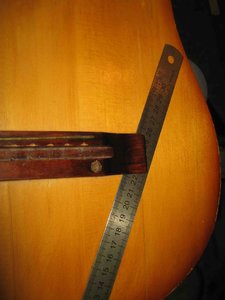

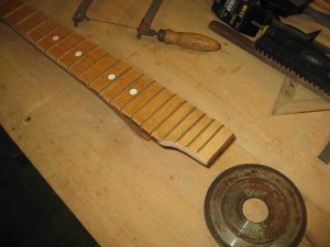

    Шпангоуты внутри кузова клеить. Гриф проверяем на плоскостность ладов. Принять меры к закреплению и уравниванию.

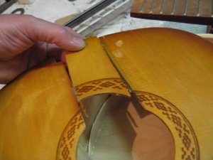

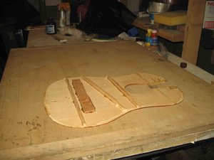

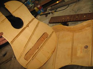

    В этом экземпляре пятка кузова отломана. Будем клеить. Но пока только расскажу про верхнюю деку. На днях приколю её к стапелю (липовая чертёжная доска-кульман) тонкими иголками для фиксации склеивания. Можно и без доски обойтись. Но я здесь преследую мысль деку отцекливать наждаком. Чем она тоньше под правой рукой, тем бархотней звук. Только без фанатизма. 1,5-2мм.
    После опишу.
    Теперь посоветуйте. Чем клеить деку к кузову? Четверть века назад мне приносили костный клей. Тем и клеил. Теперь этого не достать. Это идеал. Конечно эпоксид прокатит, но то лучше. Может есть что?

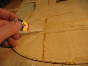

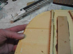

    Зафиксировали отвалившиеся куски. Открепил шпангоуты и зачистил старый клей. Дека рассыпалась пополам. Бум клеить
    20лет назад пользовал нитроклей. Работает и теперь. Щас пытаю этот.

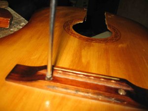

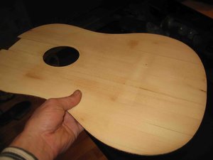

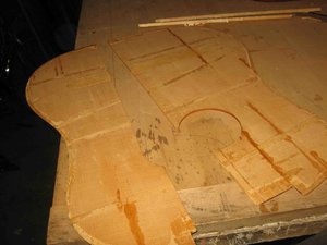

    Теперь дека целая. Склееная. Не дребезжит. Там где не хватило дерева (явные трещины без возможности подгонки), я вклеил сосну. Подбирать нужно по структуре. В этом экземпляре слои довольно мелкие.
    Потом цыклюем внутри от мусора и клея, затем чистим лицо.

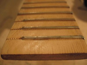

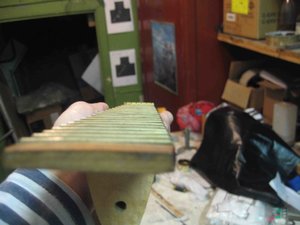

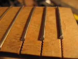

    Вчера перебирал гриф. Первых три ладА побиты струнами. Заменил их последними (те, что ближе к дифузору), а на их место установил битые. Вот почему иногда можно увидеть гриф с хитрой выточкой под правой рукой - значит ремонтная. Там на басах никогда не играют.

    Опыта замены порожков(ладов) нет? Совет нужен.

    От чего же нет? Опытным путём дошёл до приемлегого результата. Там ничего сложного. Главное, после демонтажа/монтажа, закрепить их в грифе.
    Прежде, чем вставлять лад в паз, прошрабить ложе в грифе полотном шлиц-ножовки. Через призму-выколодку (чтоб не локальные удары молотка по лАду, а по всей плоскости) затычиваем лад в паз, стараясь не нарушить гребёнку в пазу. Лад должен встать уверенно плотно, плоскостно и ровно. При необходимости его можно зафиксировать по всей длинне суперклеем. Клей лишний не будет (он будет держать от 5ти лет, а дольше хз). После замены порожков гриф проверить, и при необходимости поправить на притирочной плите.

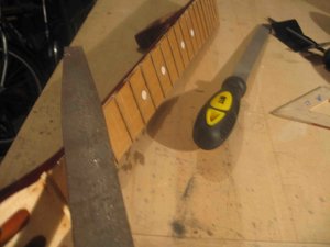

    Вынул все лады. Отшлифовал под пальцы. Закрепил лады. Подгоняем по торцам. Облагораживаем край с битыми ладами. Шлифовка по высоте после.
