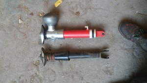

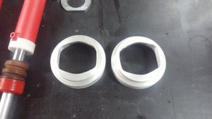

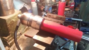

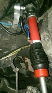

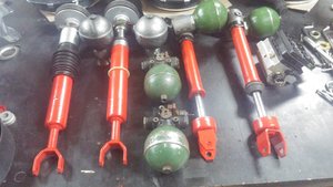

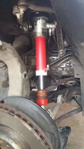

    Здравствуйте, я новичок в этом форуме, :) Я хочу поделиться со всеми владельцами D2 моей новой конверсией подвески. Ровно 3 года с тех пор, как я начал проект, и я с радостью могу сказать, что результат впечатляет! Я закончил со всеми настройками давления, объема, а также демпферов гидроактивных блоков и сфер. Подвеска имеет два режима: мягкий и спортивный, управляемый дополнительным встроенным контроллером, и автоматическую регулировку высоты в зависимости от скорости. Спортивный режим значительно жестче, чем заводская версия, скорее всего, чем спортивная стоковая подвеска, поэтому машина ведет себя очень хорошо в поворотах на высоких скоростях. Мягкий режим намного мягче и чрезвычайно удобен, чем обычная подвеска, но обо всем этом я напишу позже, после прохождения тест-драйва коллеги. Для справки добавлю, что мне уже удалось пройти более 12 000 км в качестве первоначального теста. Я буду загружать больше фотографий в ближайшее время. :)

    Привет всем, как и обещал, сделаю несколько снимков проекта. :)
