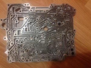

    Решил промыть гидроблок и в результате разборки вытащил все шиклерчики переложил на плиту , думал вроде все вытащил , стал переворачивкть на бок и увидел что выпали 2 шарика , вот теперь. Немпойму откуда они , один нашел где стоит, а вот про второй не пойму все где он сять должен акпп 5hp-19 deu , выручите пожалуста в мануал искал своей плиты не нашел((.

    поз. 27.100

    Этот я нашел в этой канавке 2 стоят или 1?

    Там 2 позиции 27.100, слева сверху и справа снизу
