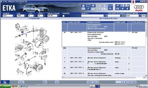

    У меня был В - мне сразу сказали на F можно махнуть, так и сделал ,все ок.Сейчас проверил по етке
    Я не спорю , может и можно исправить все VAG-COM`oм, но етка говорит что А менять на Е

    тут спрашивал, говорят что вагом (кодированием) не исправить. Дело в прошивке, не будет EDS работать на все колеса. Интересно чем перешить?
