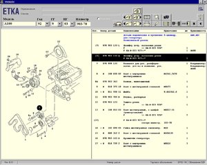

    На 2.8 Q ААН хочу поменять генератор, но не могу понять про какой ролик идет речь в описании ослабления клановидного ремня... как ослабить натяжение этого ремня? И еще, я обратил внимание, что на той стороне где у ремня направляющие, там трещины (т.е. ремени внутренней стороны весть в трещинках (на изгибе это четко видно)?

    наверно про этот

    Генератор другой у меня уже есть, в машине есть еще проблемы которые я собираюсь решить именно в ЮВС (подвеска, заслонки и т.п.), а вот генератор хочу сам :) В руководстве написано про то, что ослабить клиновидный ремень нужно с помощью головки (но не сказано какой), а в натуре там два места под головку, одно прямо на ролике (если это тот ролик) и имеет звездообразную форму, а второе рядом обычный шестигранник но больше 6 точно (у меня шестигранники до 6-го, там точно больше). Вопрос: что именно осла***ет гемень? И должны ли быть трещинки в ремне?

    могу только про свой натяжитель ремня рассказать, у меня ключем на 17 сдвигается сам ролик относительно основания и стопорится стержнем диаметром 5-6мм, в результате чего ремень осла***ется и его можно снять, возможно тоже самое и на твоем натяжителе, только ролик отводится не ключем, а шестигранником на 8... небольшие трещинки на ремне могут быть, он же обеими сторонами трется, ресурс около 70 тыс, у меня он уже столько и прошел, пока еще живой

    ставишь шестигранник на 10 и нажимаешь по часовой стрелке и удерживая стягиваешь ремень :nod:
    тока смотри там пружина сильная поэтому ролик пойдет обратно...
    по стрелке под ремнем шестигранник
    звездочку случше не трогай я у себя попортил :hot:

    Именно то что нужно!
    А я блин по книжке снял пластиковый колпачок с самого ролика, там внутри "звездочка", хорошо что нечем было крутить.
