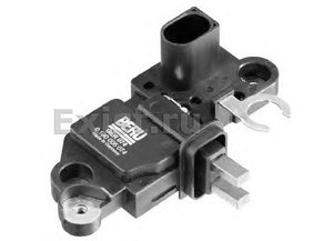

    Скорей всего там вот такой регулятор напряжения:

  12. ProZa
    ProZa Живу я здесь
    2 июл 2009
    1.894
    A6 3.0D - 2008
    Вроде как похож... но я не спец.

  14. Greengo
    Greengo Bad e-mail
    7 июн 2008
    5.944
    Ярка ярка го...э с
    ндауж..а какое у него регулятора? кстати не самый дорогой)))я так понмиаю на дизель на 140А

    Вот номер регулятора 06b903 803b

    A
    Это если стоит 120А или 140А Валео, а если стоит 140А Бош, то регулятор 078 903 803E и фото его я привел выше.
