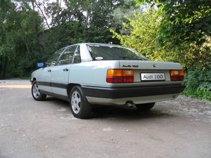

    P.S. Хотя сейчас другая, вот уже как месяц А4, но ту забыть не могу, та была такая ласточка просто, столько лет верно служила:love: Не могу удержатся, хочу показать вам какая она у меня была, хотя и не в тему конечно, да простит меня админ:D :D :D , но настольгия захлеснула:love: :love: :love:
