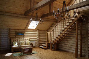

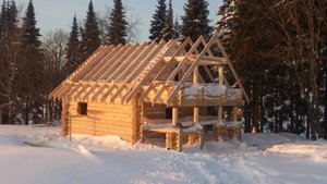

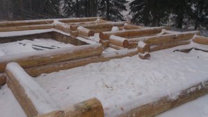

    Так я вам говорю, приезжайте в Заокский р-н Тульская область деревня Веселево (от Бутова ехать около часа по М2 в сторону Серпухова), сейчас помогаю соседу со срубом, посмотрите, потрогаете, поговорите с прорабом, строим что то похожее на то что на фотках по посте #6. В реале можете посмотреть на весь процесс, зазоры и технологию постройки, оцените качество бревен и подгонку.
    Надумаете - пишите в личку.
    Добавлю еще фоток вида изнутри

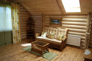

    В Москве строят обычно из леса северных областей - Костромская, Вологодская, Архангельская, Кировская. Я недавно баню построил, те кто мне строили - постоянно ездят строить в Москву, Калугу. Рубять дома вручную любых размеров или из ОЦБ, но я преверженец ручной рубки. Вот пример моей бани, закончили сруб неделю назад.

    Я тоже. Оцилиндрованное говорят сильно трескается. И у тебя смотрю в чашу рубили, я тоже так хочу. Какой размер сруба ? и сколько стоит сруб по деньгам и все остальное ?
    Я нашел в 50 км от своей деревни. Мужик рубит срубы. 8×8 получается 200 тысяч. Ручная рубка в чашу.

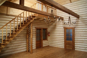

    Да, она поделена стеной пополам вдоль, то есть комната отдыха отделена от остальных отделений, потом рубленая стена между парилкой и моечной, и рубленая стена между моечной и туалетом.
