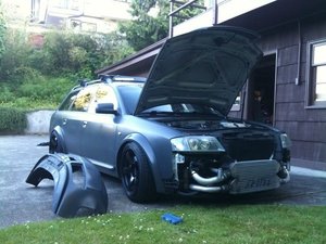

    может кто знает номерок и какие переделки нужно будет сделать?

    А зачем? хотите поднять мощность снизив температуру входящего в двигатель воздуха.Так сказать увеличить коэф.наполнения? Скорее всего часть турбо кита от какого-нибудь производителя. не факт. что немецкого...

    кстати да. есть один вопрос по воздуховоду который между бампером и интеркулером со стороны водителя. У меня его нет, со стороны пассажира из пластмассы сделан тунель и прямо к интеркулеру.
    Где такую запчасть можно купить? найти? украсть? а то все шланги видно и как я понимаю к интеркулеру с правой стороны воздуха меньше идет для охлаждения.

    Что вы как ребенок, ей богу, новую в магазине,бу на разборке. Украсть у саседа ХD

    лови 4Z7 117 335 A

    спасибо. номерок и нужно было.

    интересно, а бамперу такой мешать не будет? )

    как я понял встает как родной но......у нас там брус идет алюминиевый, его надо убирать.

    что-то эти две части предложения противоречат друг другу ))))
    или встает как родной, или надо пилить, снимать и т.п ))

    Снимать точно надо)), а вот про пилить не уверен.

    так дело в том, что алюминиевый брус - часть бампера и они соединены и именно брусом бампер прикручивается.

    как вариант мне понравился еще вот такой кулер http://www.ebay.com/itm/Universal-I...Parts_Accessories&vxp=mtr&hash=item1c1012a210
    заказал его тоже, поэксперементирую :) может патрубки на нём с 2" поменяю на 2,5"
    цена - вообще профсоюз, 105$ с доставкой в любую точку мира

    интересно, а распилить его можно? )))

    На 2.7 можно поставить 2в1 и трусы выкинуть. Типа такого turbo-quattro.com/forum/showthread.php?t=6187

    конечно можно, посмотри на конструкцию...

    Можно по отдельности купить на 1.8Т такиеже

    я у себя эти воздуховоды вообще выкинул - один кондерщики поставили криво- он один кулер перетер - пришлось варить
    вот думаю на подкрылках решетки поставить, но пока еще не знаю, из чего замутить. чтоб клеры лучше продувались
    а то воздуховоды для притока воздуха в стоке есть, а после кулеров - затык по воздуху.
    какой смысл ставить такой большой кулер?
    подолгу решили на треке жарить на роуде?
