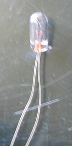

    Где взять (купить) лампочку в кнопку корекора фар? Парни, я такой нигде найти не могу. Она размером со спичечную головку.

    Если имеются ввиду прямоугольные кнопки на цетральной консоли (отопитель заднего стекла, противотуманки и тд), то там стоят безцокольные, такие же применяются на тазах (по-моему подсветка приборной панели). Я такие без проблем нашел (в автозапчастях для Тазов).
    Только брать нужно маломощные (менее 1 Вт), а то они пластик будут оплавлять.

    неее. в корректоре фар другая стоит. я впаивал туда такую, но ее маловато, видно только ночью и слабее остальных ламп! а так ничего!

    что то она напоминает :D не вспомню-что

    я фспомнил... под микроскопом видел :D :D

    резистор на 1,5 кОм (кажись, точна не помню) и светодиод воткни... они и белые есть

    вообще то мне она попадалась где-то... вчера искал лампочки на приборку 2, 5 вата (они там в пластиковом картридже) , и то ли в екзисте толи в кемпе видел как афоня вывесил ентот сперматазоид стеклянный.....

    а я когда разбирал кнопку эту, сломал пару усиков.
    А когда разобрал, там светопроводник у меня расплавился слегка, помутнел
    Так я всю ее в сборе и заказал. 23 енота ...ептиль:chainik: :rock:
    но если бы нужно было б перепаять лампочку я б сделал, легко:p

    Светодиод это тема... Тока с полярностью главное не ошибится.

    А я разобрал аккуратненько - и без проблем. Перепаял - у меня куча маленьких 6-вольтовых лампочек есть, я их 2 штуки последовательно воткнул. Все светится. Даже символы на колесике - я так удивился, потому что увидел это впервые. :umnik: :very_cool:

    я покупалв Южном порту, в центральном магазине на 1-ом этаже!:umnik:

    я на лескова в автокомисе видел сегодня в отделе иномарок... три цветанах-красный ,зелёный и ешо какойто.. се удовольствие стоило 23руб.

    2 Васятка: разноцветные ни к чему - цвет подсветки задает не цвет лампы, а красный цвет плексового наполнения (вставки) внутри самой кнопки. Так что, впаяв зеленую или синюю лампу, цвет не изменишь.

    Я на митенском радиорынке затарился, но когда я впаял слебенькую она меня чтото не впечатлила, так что я купил стандартную лампу и просто рассверлил малёк дырочку в пласстаске сведопроводящей, лампочка вошла, и ничего не оплавляла, и работает по сей день как часы, причём яркость идеально совпадает с соседними кнопками. брал помойму 6.3 вата. А в другие кнопки впихнул светодиоды, их там на любую яркость купить можно, только геморой с сопратевлением, но и это навострился сделать, зато гореть будут до утилизации машины :D
