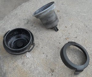

    Прямо под лобовым сзади коробки, в которую салонный фильтр ставится, стоит какая-то прямоугольная фигня (вроде люминевая). Она подвижная, с пружинкой, т.е. можно отодвигать вперед, а пружина ее возвращает обратно назад впритык к задней стенке.
    А еще напротив нее в корпус воздухозаборной коробки воткнута круглая деталька с резиновым пыльником. Насколько я понял, ее функция пропускать через себя воздух, но отверстие маленькое, миллиметра 3.
    Вспомнил сейчас. Когда салонный фильтр менял, поразглядывал... Вытаскивал ту круглую штучку с резинкой, разобрал, оказалась полой.
    Что это за детали? Для чего они?
  8. net_user
    net_user Живу я здесь
    15 окт 2007
    1.875
    A6/C5 BDV АКП Q Av
    Вот тот кругляш с резиновым колпачком (в разобранном виде).
    На фотке видно отверстие, через которое гоняется воздух.
    На конце колпачка похоже, что было крепление, которое было сломано.
    По всей видимости крепиться должно к той люминевой прямоугольной планке. Прикрутил болтиком. Для этого пришлось сделать дырочку (на фото видно).
    В общем, что это за байда? Как должно быть там?

  9. BlindHorse
    BlindHorse Старожил
    19 дек 2005
    8.986
    Кемеровская обл.
    JEEP WK2/3,6(`11)+Q7/3,0TDI(`12)
    Пневмопривод заслонки рециркуляции.
  10. net_user
    15 окт 2007
    1.875
    A6/C5 BDV АКП Q Av
    Это та планка пневмопривод?
    Как, от чего он закрывается, открывается?
    Когда разбирался там пробовал разные комбинации на климе, в том числе с кнопкой рециркуляции. Этот прямоугольник никак не двигался.
    А конец резинки на той округлой байде должен быть прикручен к нему?
  11. Zerg()()()()
    13 фев 2011
    11.082
    Ауди
    то что на фото пневмо привод, он у тебя развалился. как он работает -= название говорит само за себя, от ваккума. открывать должен ту заслонку
  12. net_user
    15 окт 2007
    1.875
    A6/C5 BDV АКП Q Av
    Не развалился. Я сам его разобрал. Потом, разумеется, собрал обратно.
    Так и думал, что работает от вакуума.
    Значит, он должен быть прикреплен к той прямоугольной рамке напротив нее?

  14. net_user
    15 окт 2007
    1.875
    A6/C5 BDV АКП Q Av
    Ясно.
    Значит, я правильно сделал, что соединил их вместе.
    А при каких режимах заслонка "притягивается" к пневмоприводу? Я что-то все перепробовал на климе, а заслонка не меняла положение.
    И там вроде усилие довольно сильное должно прилагаться, чтобы согнуть пружинку заслонки... так сильно "присасывает" что ли?
  15. Zerg()()()()
    13 фев 2011
    11.082
    Ауди
    вкл. рециркуляцию, должен сработать эм. клапан открыть и подать вакуум на мембрану. вакуум берется из впускного коллектора на работающем движке.
