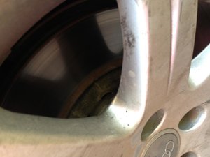

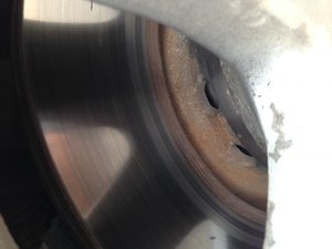

    почему так у кого какие догадки народ? нет износа по окружности ближе к ступице
    :help:
    может накладки тормозные поменять?:shock:
    как вариант на холодную не бьют (вечером проверю разогнавшись до 120 потормозив на холодных дисках ), вчера смазывал направляющие суппорта
    на фото правый и левый диск
    жаль что старые накладки выкинул,а то поставил бы и посмотрел повидение

    Проблема решена.
    комплектом тормозных дисков LPR 312x25
    и колодками TRW
    качество тормозных дисков Remsa под вопросом...
