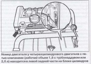

    вот..

    Все так только не забывай о большой пластмассовой черной трубы сверху ;)

    "как добраться..." - это отдельная песня...;-))) да и слово "протереть" не очень подходит, если его хотя бы пару лет никто не чистил..;-)))
    сам номер - на полочке "прилива" в месте стыковки двигателя и коробки...сверху все "прикрыто" впускным коллектором и трубками ОЖ...увидеть номер можно, посветив фонариком под впускной коллектор в районе 3-4 цилиндров...
    а чтобы почистить - можно, например, залить площадку с номером ВД-шкой, а потом все это протирать тряпочкой, намотанной на достаточно длинный штырь...:)))
    на днях проделывал эту процедуру при снятии с учета машины знакомой девушки (после того, как инспектор не смог этот номер разглядеть)...
    все происходило с помощью воды из лужи, какой-то металлической полуметровой полосы подобранной на газоне, собственного носового платка и всех известных некультурных слов...;-)))

    1) Берёшь фонарик
    2) Снимаешь бочок с ОЖ
    3) Брызгаешь ВД-40 на площадку под коллектором
    4) Правой рукой подлезаешь к этой площадке и трёшь.
    п.с. Лучше делать это с холодным движком:nod:
    делал это сам, сервис не нужен.
