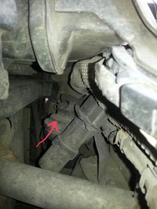

  6. Tillnyaffka
    Tillnyaffka Новичок
    6 мар 2013
    82
    A6 1.8T '97
    Кто подскажет где расположены сигналы, не увидел.
    Фото позаимствовано из соседней темы, надеюсь автор не против.
  7. Polkovodec
    Polkovodec Живу я здесь
    24 фев 2009
    1.538
    В поиске
    #7 Polkovodec, 19 июл 2013
    [​IMG]На усилителе бампера. С обеех сторон.
    Отправлено с моего GT-N7100 через Tapatalk
  8. vp48
    vp48 Живу я здесь
    11 авг 2009
    1.347
    A6 99г 2.7БТавт Q
  9. Tillnyaffka
    Tillnyaffka Новичок
    6 мар 2013
    82
    A6 1.8T '97
    Спасибо! Буду пробовать :)
