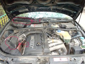

  5. Андрей А4
    Андрей А4 Живу я здесь
    20 апр 2004
    3.083
    A4 B9 2.0
    Все правильно, визуально еще выложу: 1- тама под пластмасткой внизу салонный, 2- тама под пластиковым кожухом воздушный (4 защелки)
