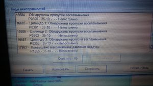

    Вот что Вася говорит.
    Неужели все 3 катушки менять?
    Одна новая, правда эра.

    пропуски не показатель смерти катушки. для начала поменйть на заведомо исправную и почитатся.. если помогает - то да. а может с этой стороны свечи давно не мененные? или фазик умирает? или прокладка пропускает и свечи замачлены? или проводка на форсунки дурит или магисталь топливная не але? но попробовать поменять катушки это да, самое простое. кстати еслиб комутатор даже был - все канады не выгорают, один какойто
