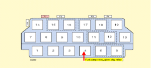

    Добрый день! У меня ауди а4 авант 1.8 (125 л.с.,двигатель ARG, 2000 г.в.).
    Хочу проверить реле бензонасоса, но не могу найти его.
    Подскажите где его найти?

    Под ногами водителя, где блок реле стоит.

    вот оно.

    Огромное спасибо!
