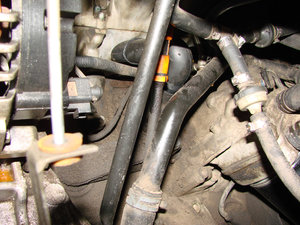

  9. Muxei
    Muxei Участник форума
    3 ноя 2005
    250
    A4 B8 FL 2.0 TFSI
    Ответ: Где находится номер Двигателя на A4 1.8T 00г
    номер двигателя 1.8Т
