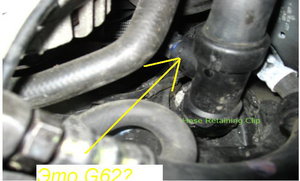

    VAGcom бьт ошибку на этот датчик.
    16502 - Engine Coolant Temp. Sensor (G62): Signal too High
    P0118 - 35-00 - -
    Когда захожу в окошко измерений, то температура минус 45С.
    Я нашёл датчик на четыре контакта синий внизу справа на патрубке.
    Это он? Просто когда снимаю с него разъём-никаких изменений , те же минус 45С. Какой у него график сопротивлений?:shock:

    С правой стороны под гидронатяжителем в трубке он стоит посмотри ССП в факе :umnik:

    Пролистал "198_2.7 liter design and function.pdf. Только ссылки на него,а место установки не нашёл.
    Или это в другом фале ССП?
    Нашёл ещё рисунок. Это он?[CUT][/CUT]
      55,8 КБ
      714
  4. dbann
    dbann Живу я здесь
    14 окт 2008
    1.946
    AR3.0TDI/A31.6MPI
    198_2.7 liter design and function.pdf страница 18
    Coolant temperature sender F18/F54 - это то что ты ищешь :umnik:

    Вчера снял с него разъём и прмерял сопротивления:
    при холодном двигателе (+10С) один резистор- 1,7кОм, а второй
    >820кОм.
    Наверное капец датчику?
    И какой его номер по VAG, чтобы нужный купить?
    Поменял датчик, теперь всё ок! Одна секция отвечает за стрелку на приборке, вторая на мозги.
    Номер снятого 078919501С.
