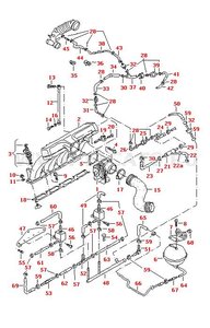

    по ссылке вродь под номером 19
    http://www.elcats.ru/vw/parts.asp?mdl=226&unit=18F004F5
    так с него фишку скидываеш он про другое пишет

    Информация о деталях

    19 b 058905379 temperature sensor 1

    Ответ: где находится датчик температуры входящего воздуха
    ща картинку загоню
      67,7 КБ
      586
  13. Браза Далли
    Браза Далли Живу я здесь
    13 авг 2005
    4.730
    Да, да, просматривается смутно, но все же оно.
    Ждем кодов! :hi:

    под номером 19 был именно тот датчик...а про ошбику - я тебе в соседней теме уже написал всё...( проверяй метки и установку цепи)
