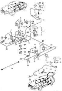

    мазда 323 f v (BA)
    если как на картинке то под сиденьем

    Audi Q7 3.0TDI
    Привет! Могу подсказать где находится на А4 95г., может тамже попробуй. Заднее правое крыло из богажника снимаеш обшивку (или отодвигаеш) внизу есть небольшое отделение но возможно гто сверху, в специальном чехле находится привод и мозги на рисунке под №17. Если снимать то сначала центральный шлейф это питание.
