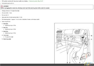

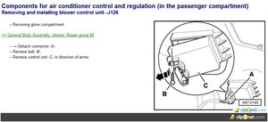

    вот вроде то что надо..
    хотя у меня когда коротило- слышно было в районе левой ноги водителя.. звуки коротыша.
    так что....

  5. komiss1977
    komiss1977 Завсегдатай
    11 ноя 2009
    575
    Q7 4.2 TDI
    Этож вроде не то. Это управление кондеем. Или нет?
