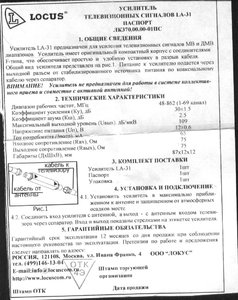

    Сомневаюсь что он ошибки покажет. Можно попробывать приколхозить ТВ усилитель с питанием по кооксиалу и выкинуть штатный. Вообще я понял что АУДИ не отличились штатными антенами(усилителями)

    #9 yuriy7512, 8 мар 2010
    Можно этот.
      174,7 КБ
