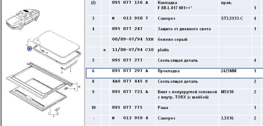

    ничего подобного. крышка люка она одна для всех. различается только сам механизм. так что вперед на разбор. правда в месте стыковки одного конца резинки с другим может быть небольшая щель - резинка от старости ссохлась. ни на одной не видел 100% живую. так что не обращать внимания.
  14. 3StYlER
    3StYlER Живу я здесь
    2 янв 2012
    2.274
    BMW X5 3.0i 05г.
    речь ведь идет именно об этой резинке?
