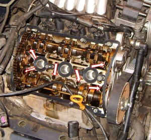

    Всем привет! Прошу помощи в поиске звёздочки(инструмента) для снятия ГБЦ на А6 С5 двиг. 2.4, 2.8 и т.д.
    Её вообще реально купить? Искал в Кунцево, но глухо
    Её название Т10070 помойму.
    Вобщем ХЕЛП, машинка уже полгода без движения!!!!!

    Огромное спасибо за совет, но там не подлесть той, которая имеется в наборе!
    нужна длинная

    к сожалению нет, там отверстие очень узкое, нужна именно сама звёздочка длинная

    ну да, там болт не причём, там есть ещё такие окна, короче нужен совет того, кто действвительно сам покупал ету звезду

    там не совсем обычная звезда(обычный торекс остроконечный а этот туповатый и размерность если память не изменяет между 50 и 55 торексом), но при благоприятных условиях помойму можно отвернуть и обычной, длина должна быть где-то около 10 см (оригинал помойму длиной около 15 см фирмы Hazet),покупать битку и сваривать химичить, или все таки найти ориг, можно попробоват через диллеров

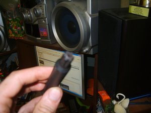

    Я её нашол!!!
    кому нужна будет, обращайтесь. её не так просто было найти!!!

    где покупал? это torx или именно polydrive t10070 (аналоги: HAZET 2579-9, licota ATF-5210)?

    Очень похож на Т40080 для откручивания болта регулятора фаз на 2,0ТФСИ, тока Т40080 короткий.

    наконец то я ее тоже нашел :)
    в кунцево, на карте отметил примерное расположение павильонов со специнструментом (в арсенал инструмент мне подсказали где они находятся): http://maps.yandex.ru/?um=Niz8rnataEJtCnYrm7vYC3iazJTN6-ag&l=sat,skl
    я нашел в павильоне под номером три
    было два варианта: длинной 11см за 500р и за 700р, я взял вторую
