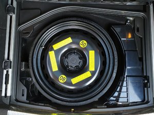

    Казалось бы ерунда, но не могу найти компрессор для подкачки шин. То есть не могу найти его в машине. И ладно бы если бы нашел пустое место, но даже если куплю сейчас этот компрессор , то понятия не имею куда его положить.
    Подскажите где искать, под запаской нет, там аккумулятор , слева справа от запаски тоже нет, справа саб. В лючке тоже пусто.

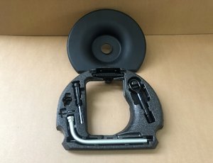

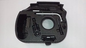

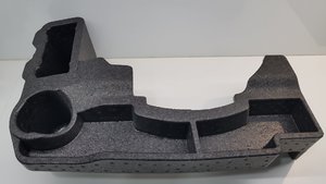

    Для него должно быть специальное отделение.(как на фото)

    АндрейР, спасибо за фото но у меня ничего этого нет. Если поднять пол , то будет пластиковая крышка, а под ней практически всё место запаска и саб. Даже не представляю куда бы можно бы вставить там эти ложементы.

    У вас комплектация без комплекта для ремонта шин,а компрессор идёт только при этой комплектации.
    Если я не ошибаюсь,"корыто" нужно менять.
    У вас такое(примерно такое)
    а нужно такое.(примерно такое)
  5. Илья632
    Илья632 Новичок
    24 июл 2020
    24
    Всё верно, корыто как на верхнем фото, но без той круглой штуки.
    Спасибо, пойду куплю компрессор :)

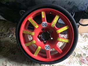

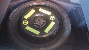

    Как мне объяснил дилер - если докатка уже накачанная (как на фото черная), то компрессор не входит в комплектацию.
    Если докатка сдутая (как на фото красная - у меня такая была на Туареге), то компрессор входит в комплектацию.

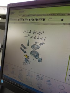

    заехал к официалам на ремонт и заодно спросил про компрессор. Однозначного ответа не получил, вроде компрессор должен быть, но место для нет совсем. предположили, что мог быть какой-то компрессор треугольной формы , а не как все привыкли к квадратной коробочке.
    При этом по вину всё должно быть ка на фото )

    По твоему VIN должен был быть такой компрессор 4G0012615
    Может предыдущий владелец чонить нашкодил...

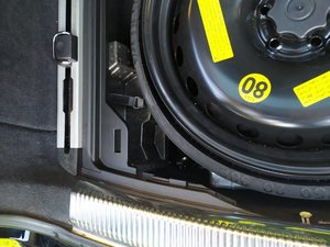

    У меня именно треугольный. Размещается слева от запаски. Вернусь в Москву в понедельник - смогу посмотреть номер и сделать фото

    Треугольный размещается в сзади, слева, грубо говоря под фонарем. сам компрессор вставляется в пенопластовый кожух, который размещается в натяг. Еще ориентир - над домкратом.

    Если откпыть нигу с запаской то он в ближнем лнаом углу.треугольный.
